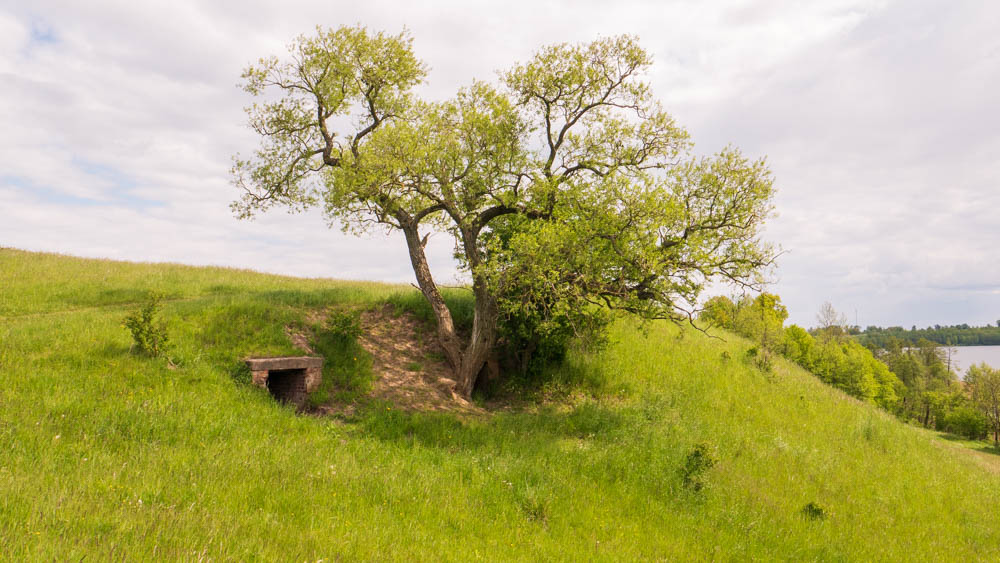

Na Świętej Górze w Staświnach, pomiędzy jeziorem Wojnowo a doliną Staświnki, znajduje się jeden z najbardziej zagadkowych schronów na Mazurach. Na pierwszy rzut oka wygląda jak typowy niemiecki „bunkier”, jednak jego historia jest znacznie bardziej interesująca. Obiekt powstał około 1925–1926 roku, czyli w okresie obowiązywania ograniczeń militarnych narzuconych Niemcom przez traktat wersalski, stanowi przykład budowli powstałej w czasie, gdy rozbudowa umocnień była formalnie zakazana.
Wejście do schronu

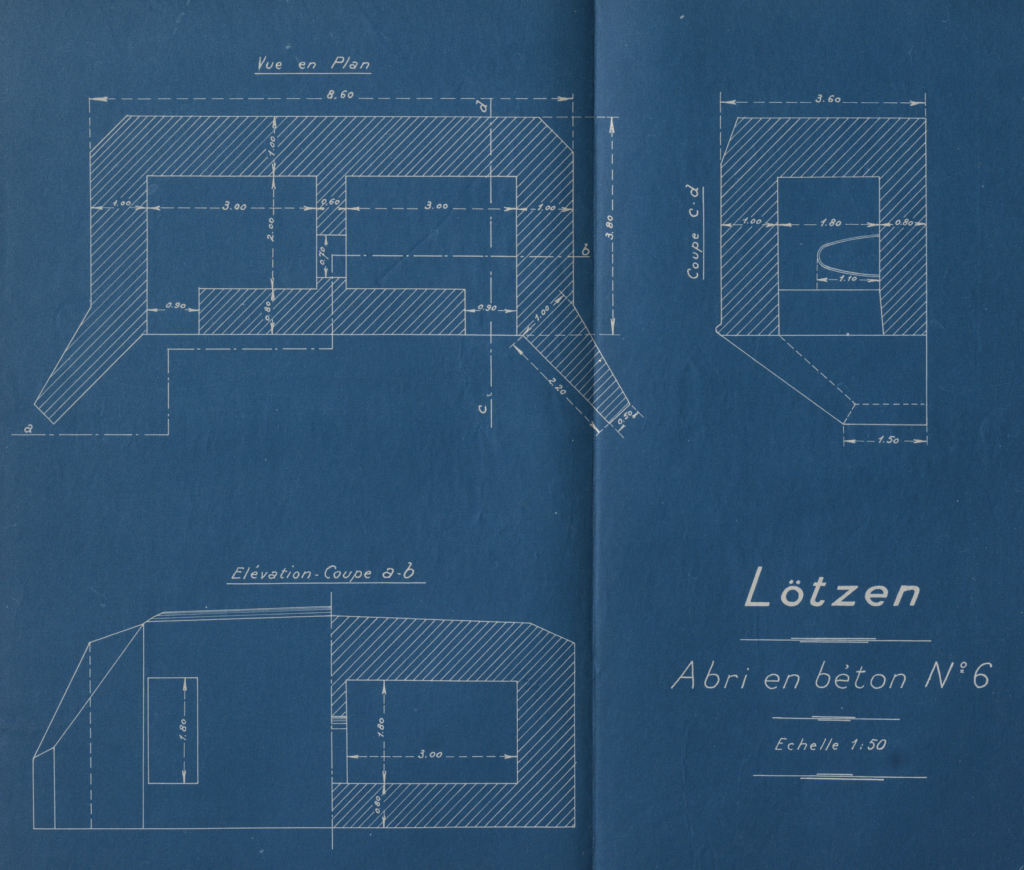

Oryginalny projekt schronu na Świętej Górze – co przedstawia archiwalny rysunek?
Jednym z najcenniejszych źródeł dotyczących historii schronu na Świętej Górze jest zachowany oryginalny rysunek techniczny przedstawiający projekt obiektu. Dokument wykonano w skali 1:50 z widniejącym napisem Lötzen (dzisiejsze Giżycko) oraz francuski opis „Abri en béton N° 6”, czyli „Schron betonowy nr 6”.
Francuskojęzyczne opisy nie są przypadkowe. Po zakończeniu I wojny światowej Międzyaliancka Komisja Kontroli prowadziła inwentaryzację niemieckich fortyfikacji zgodnie z postanowieniami Traktatu Wersalskiego. Właśnie z tego okresu pochodzi prezentowany projekt.
COL68-41-1 - rysunek techniczny schronu Gr. U. 6
COL68-41-1 – rysunek techniczny schronu Gr. U. 6
Rzut z góry – układ wnętrza schronu
Najważniejszą częścią dokumentu jest rzut z góry (Vue en Plan), który pozwala dokładnie poznać pierwotny układ wnętrza.
Projekt przedstawia schron o wymiarach około 8,60 × 3,80 metra. Wewnątrz zaprojektowano dwie niemal identyczne komory, każdą o wymiarach około 3 × 2 metry. Pomieszczenia połączono niewielkim przejściem o szerokości około 60 cm, umożliwiającym komunikację pomiędzy izbami.
Każda komora posiadała również oddzielne wejście, prowadzące do wnętrza z przeciwległych stron schronu. Rozwiązanie to zwiększało bezpieczeństwo załogi – nawet w przypadku zasypania jednego wejścia możliwe było opuszczenie obiektu drugim wyjściem.
Szrafowanie widoczne na rysunku oznacza elementy wykonane z żelbetu, natomiast białe pola przedstawiają przestrzeń użytkową.
Masywne ściany i strop
Projekt pozwala również określić grubość konstrukcji.
Ściany zewnętrzne mają około 1 metra grubości, natomiast strop również wykonano z masywnego żelbetu. Jak na obiekt powstały na początku XX wieku była to konstrukcja bardzo solidna, zaprojektowana z myślą o ochronie żołnierzy przed ostrzałem artyleryjskim oraz odłamkami pocisków.
Grubość ścian świadczy o tym, że nie był to zwykły magazyn czy ziemianka, lecz pełnowartościowy schron ochronny.
Charakterystyczne wejścia
Szczególnie interesującym elementem projektu są wejścia do schronu.
Zarówno na rzucie z góry, jak i na przekrojach widać charakterystyczne ukośne skrzydła betonowe, które osłaniały wejścia przed ostrzałem prowadzonym z boku.
Dodatkowo sam korytarz wejściowy nie prowadził bezpośrednio do komory. Wejście zostało odpowiednio wyprofilowane, dzięki czemu fala uderzeniowa lub odłamki nie mogły przedostać się bezpośrednio do wnętrza.
Takie rozwiązania były powszechnie stosowane w niemieckiej fortyfikacji początku XX wieku.
Przekrój poprzeczny
Drugi z rysunków przedstawia przekrój poprzeczny (Coupe C-D).
Można na nim zobaczyć:
  • szerokość komory wynoszącą około 1,80 m,
  • bardzo grube ściany boczne,
  • układ wejścia z załamaniem,
  • proporcje całej konstrukcji.
Przekrój pokazuje również, że wnętrze schronu było stosunkowo niewielkie. Obiekt miał zapewniać schronienie załodze podczas ostrzału, a nie komfortowe warunki długotrwałego pobytu.
Elewacja i przekrój podłużny
Dolna część arkusza przedstawia elewację połączoną z przekrojem podłużnym (Élévation – Coupe a-b).
Dzięki temu rysunkowi można zobaczyć:
  • rzeczywistą wysokość wnętrza,
  • grubość stropu,
  • pochylenie ściany frontowej,
  • proporcje całej bryły.
Wyraźnie widać, że schron był stosunkowo niski. Nie był przeznaczony do dominowania nad terenem, lecz do częściowego zagłębienia w gruncie i zamaskowania warstwą ziemi.
Schron bierny, a nie bojowy
Analiza projektu pozwala określić przeznaczenie obiektu.
Na rysunkach nie występują strzelnice, stanowiska karabinów maszynowych ani elementy typowe dla schronów bojowych. Zamiast tego widoczne są dwie obszerne komory przeznaczone do ochrony żołnierzy.
Oznacza to, że był to klasyczny schron bierny (Unterstand), którego zadaniem było zabezpieczenie załogi podczas ostrzału artyleryjskiego. W czasie walk żołnierze mogli przeczekać bombardowanie wewnątrz, a po jego zakończeniu wrócić na stanowiska polowe.
Projekt, który przetrwał ponad sto lat
Największą wartością tego dokumentu jest możliwość porównania projektu z zachowanym do dziś schronem na Świętej Górze.
Pomimo upływu ponad stu lat układ pomieszczeń oraz bryła obiektu pozostają zgodne z archiwalnym projektem. Dzięki temu możemy zobaczyć, jak wyglądała pierwotna koncepcja budowy oraz ocenić, które elementy zachowały się do naszych czasów.
To niezwykle cenne źródło dla badaczy historii Twierdzy Boyen, Giżyckiej Pozycji Polowej oraz niemieckich fortyfikacji na Mazurach. Dokument pozwala nie tylko lepiej zrozumieć konstrukcję schronu, ale także odtworzyć rozwiązania inżynieryjne stosowane podczas budowy umocnień na początku XX wieku.
